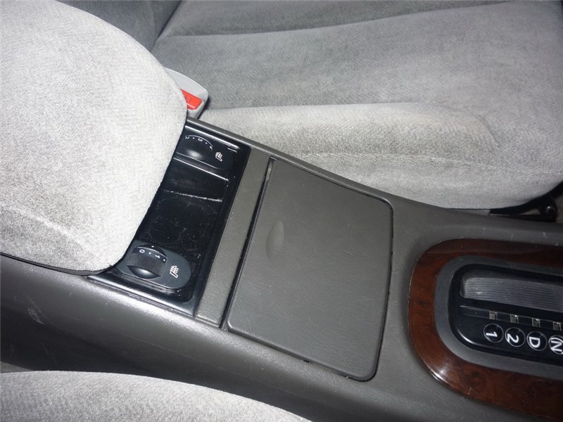

Установил я таки этот подогрев.
+ брал напрямую с аккумулятора
Управляющий взял с прикуривателя, т.к. все равно им не пользуюсь
Подсветку взял тоже с прикуривателя, врезался в провод. Правда на прикуривателе она теперь перестала гореть почему-то, но это не страшно
Все провода спрятались в центральном тоннеле вместе с реле, что очень удобно. Ничего никуда лишнего тянуть не пришлось.
Провода от сидений идут через коврик прям в тоннель.
Греет хорошо, где-то минуты за 2 уже становится тепло. В общем результатом я доволен.

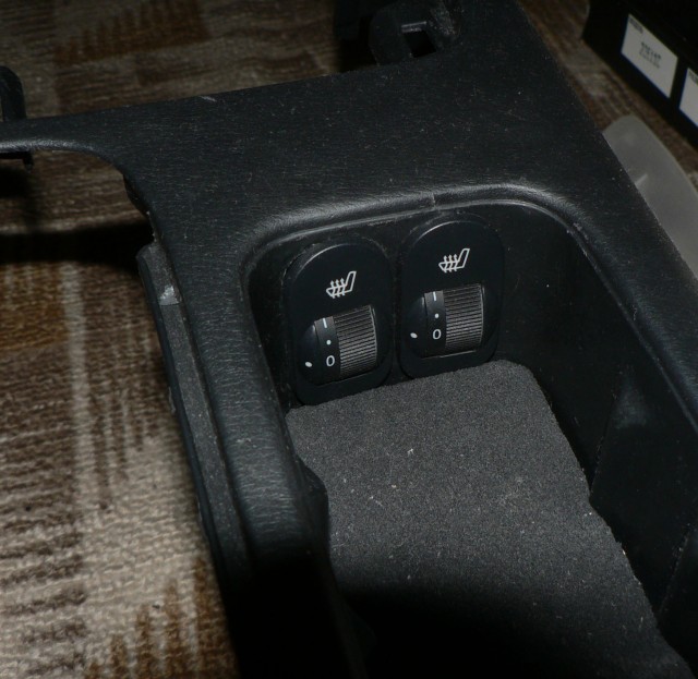

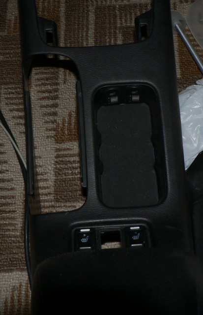

Тоже себе заменил подогрев, а родной переставил на зад... кнопки родные оставил на месте, так как не люблю чего-то родное менять ... от емели врезал в кармашке для мелочёвки ... тоже до фотика не добрался пока, позже продемонстрирую ...
так а нафига тебе еще кнопки ? к родным никак неподключить? у меня вот вместо родных кнопок заглушки стоят , а кнопки немогу найти нигде, так бы подключил. в экзисте стоят по 600 рупчиков за одну
