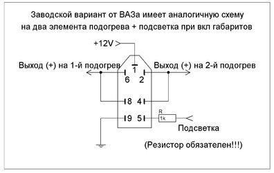

подскажи как подцепил подогреватель к автозапуску. желательно схему
Вариантов схем много но если возник такой вопрос то самый понятный будет такой, надо поставить параллельно реле автозапуска еще одно реле, а его контакты подключить параллельно кнопке.
В файлах прикладываю схему по аналогии с заводской ВАЗовской кнопкой и распиновку оной.
    94.8 КБ · Просмотры: 7 205
    99.9 КБ · Просмотры: 429
Ganc, спасибо!
буквально в эти минуты хотел спросить тебя про распиновку вазовской кнопки, а ты уже ответил :)

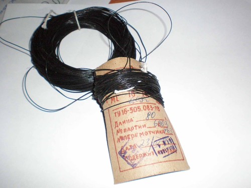

Сделал подогрев Из нихромой кабеля, правдо это только сыпдэповский кабель трудно найти но я нашел на базарчике у дедов!!! они ими банчат!!
на бирке написано 0,08 сечение , и типа содержит серебро я фото прикрепил!!!
Так вот его просто перемыкаешь один конец + другой - через предохранитель соответсвено!!
я гдето расчитал один кусок должен быть 8 м!!
меньше уже сильно горячий, а больше слабее! оптимально 8м!!
просто общивку снимаешь и на нижнем слое прям в иглу вставляешь проводок и пошел пропускать пунктиром, ширина между строк 2 см, и спинку тоже самое!! греет супер моментально причем, за 5 сек нагревает!!!!

привет напиши поточнее че там на бирке какая марка какой гост
а то не знаю как спросить у людей

этот кабель где применяется, случайно не для связи у меня в боксе подобный кабель лежит для связи с боксами гаражей но маркировки нету. как определить этот кабель?
