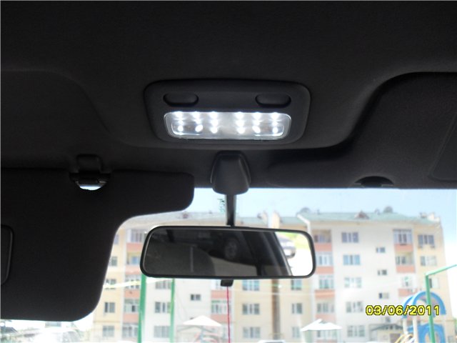

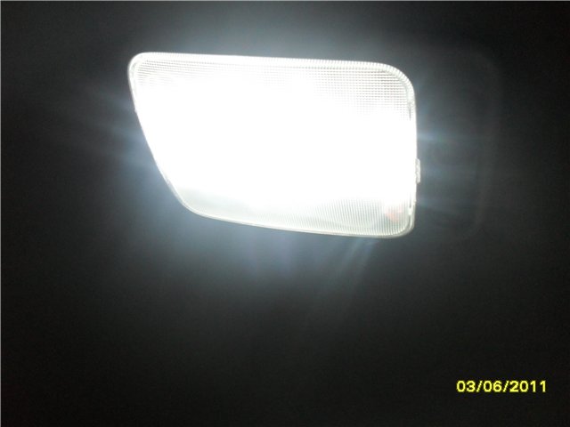

Потребление светильника - 90mA вместо лампочки 600 mA
свет примерно в 3 раза ярче и комфортнее для чтения бумаг.
В кнопки встроена подсветка, питающаяся от габаритов.
А что вдруг на обычных диодах сделал, а не на гиперярких?
гиперяркие хороши только в сборке по 4 шт последовательно, они бы туда не влезли. Более того они бы неправильно себя вели , т.к. в светильнике есть линза. Провел кучу экспериментов, чтобы сделать именно так как я сделал. Здесь использованы обычные направленные светодиоды, для того, чтобы свет не бил в глаза, а светил куда надо. На светодиодах, которые светят в линзу зашкурены головки, чтобы не светили в одну точку.
Сделал цефировский светильник, он немного отличается от максимовского (в максиме лампа 8W , а в цефире 10W) ,более того цефировский гораздо проще в разборке и тюнинге. Поставил рассеивающие диоды. Теперь совсем доволен результатом. Свет не менее чем в 2 раза ярче лампы. Потребление тока 130 mA, лампа потребляла 830 mA. В качестве декоративного отражателя применен зеркальный лафсан (обертка от цветов).
На второй фотке дома Водника
Сори за офф

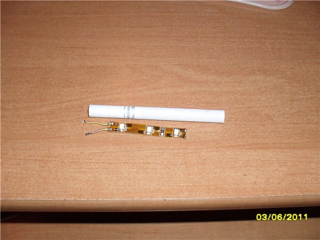

Слухай, а что за диоды? Лента?
