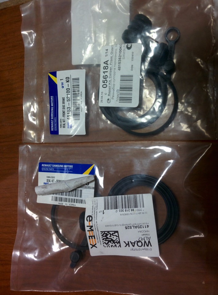

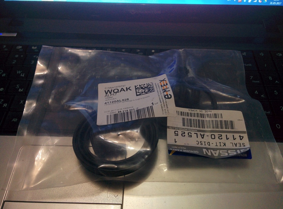

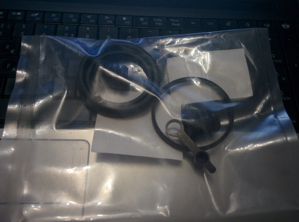

Фигня такая, заказал с emexa ремкомплект оригинал примерно за 1800р.
а пришла вот такая фигня, на споры и разбирательства ушло несколько недель, ссылались, что так поставляет nissan...

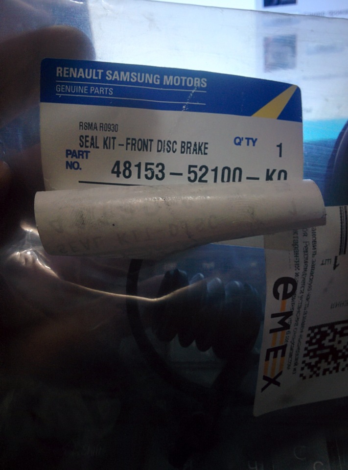

что туда входит, на один суппорт
в итоге плюнул с ними спорить и заказал именно Renault 4815352100K0 который на сайте выходит в 1000р.
если подождешь пару дней, то отпишусь, что мне придет... 22.06.17 должен товар придти (будет прикольно если там на два суппорта внутри ;) )

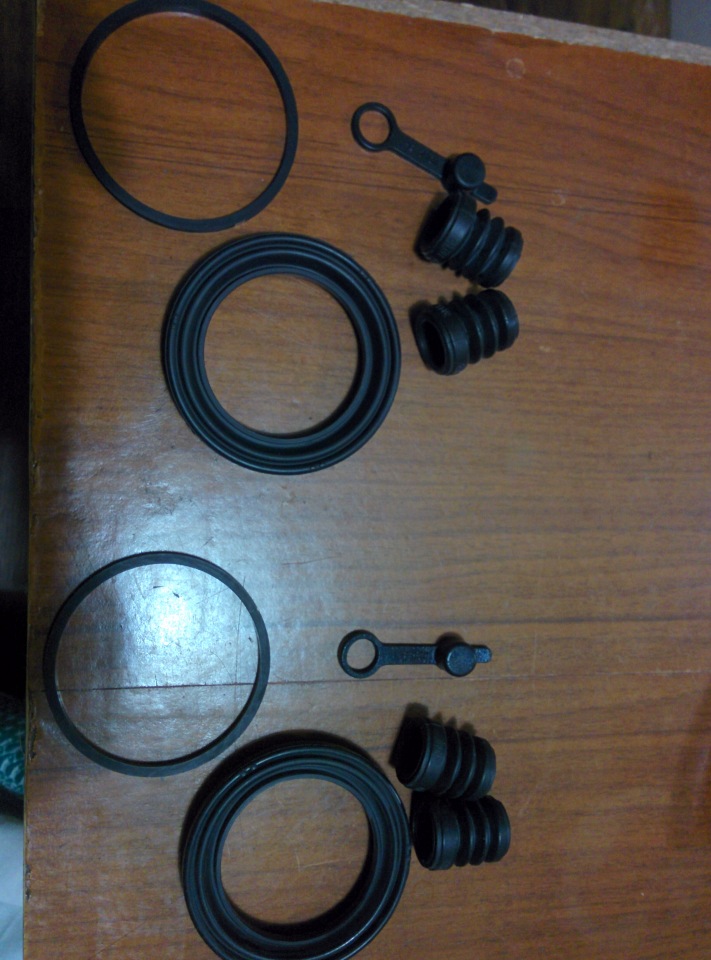

Как и обещал, 1000р за 1 шт
на ощуп очень мягкая резина, как оригинал...
для сравнения есть ремкомплект seiken, который намного жестче...
в общем осталось поменять, менять буду через пару недель
