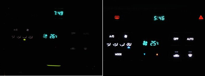

Для 32-ой Цефирки он выглядит так :P
Итого мы имеем
1) Повышенную яркость и читабельность кнопок
2) Пониженное потребление 0.05 A вместо 0.32 A
3) Абсолютно холодный свет без выделения тепла
4) Они НИКОГДА не сгорят.

я подумаю , может статейку напишу, просто это реально сложно, только на разработку технологии ушло 10 часов, раз 100 разбирал и собирал блок, на каждую кнопку с определенной точки светит свой светодиод (всего их 9 штук). Приходилось переменным резистором подбирать сопротивление каждого резистора, потом впаивать постоянный, нужного номинала, для безупречной равномерности яркости всех кнопок. Пришлось резать световоды определенным образом. Всего на климат ушло примерно 20 часов работы. Теперь будет проще, можно примерно за 4 часа делать именно такой климат. С другим климатом придется снова делать кучу экспериментов с начала. Пока не добьюсь абсолютного результата, не могу остановиться :) . Тем кому делал, даю пожизненную гарантию :P

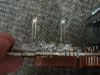

Ок , спасибо за ответ . Вечером буду пробовать . Еще один вопрос почему ты использовал 9 сид ьам же всего 4 лампочки . где установил 3 сид и почему ?
если просто вместо лампочки засунуть диод, то светиться будет слишком неравномерно.У лампочек используется боковое свечение. Поэтому почти в каждую дырку от лампы суем по два диода и направляем их на кнопки. Резисторы подбираются под каждую цепочку индивидуально, для идеальной равномерности. Не стоит кочегарить диоды на полную - реально слепит, некоторые резисторы я включал кажется аж через 4 КОм.

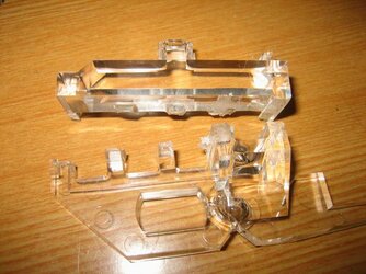

А световоды из КК ты оставил или убрал оттеда ?
выкидываются все световоды, кроме одного кусочка, котрый на фото, он нужен будет для подсветки режимов.
