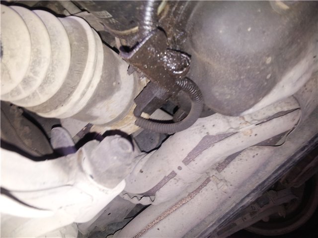

Это датчик давления масло потек?

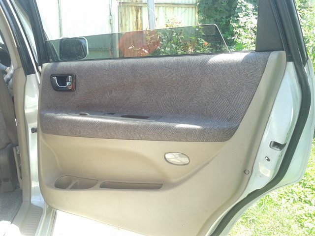

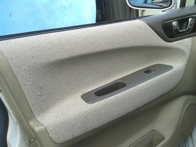

Сделал я в отпуске обшивку на дверях.
Старая была протертая и местами отклеивалась от основания.
Новая уже поуютней выглядит.

Ничешно так. Перфорированная даже.
Гуд!
Он самый, цена вопроса оригинала в магазах 2500-3000 тг, меняется элементарно, ключ рожковый нужен на 27 кажется, только новый не перетянуть, свернуть легко, от руки закрутил и на 1/2-2/3 оборота подтянуть ключем, достаточно, на нем резьба под конус просто.
месяц назад менял его, брал на байзакова-калинина 3500 тнг оригинал (кстати они переехали чуть чуть, теперь на том же пересечении, только по диагонали от прежнего места).Перед установкой на резьбу нужно слегка нанести герметик, т.к. в упаковке датчик "сухой". Ключем на 27 не получилось сорвать старый датчик, там на блоке снизу, где крышка поддона, какой то дибильный кронштейн торчит, в него ключ упирается. Справился с длинной головкой на 27. Точный размер датчика - 26,8 мм
