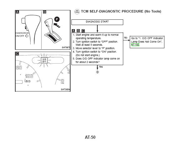

Стал читать офф. мануал и увидел вот какую штуку.
То есть если я правильно понял то при включении зажигания должна загореться и погаснуть лампа овердрайва. У меня не загорается. Попробуйте кто-нибудь у себя и отпишите пожалуйста.
В обычном нормальном режиме загорается и гаснет как раз таки лампа POWER :cool:
Спасибо. Пауер отрабатывает нормально, думал мож и овердрайв ещё нужон :)
