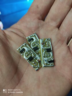

Нужно ставить усилитель сигнала. На рестайле сигнал идёт с блока АБС, а на доресте с датчика на редукторе АКПП, форма и напряжение сигналов - разные.
