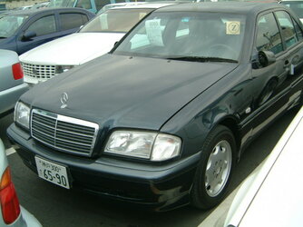

Doctor_G Ришат писАл:
Кстати, к вопросу о дворниках - я несколько раз видел Мерседесы с Левым рудем, у которых дворники работали, как на Праворульной машине.
Вот такой MERS?
Это фото из Японии. Перегонщик говорил: такого добра хватает...!
Я и сам помогал с Н-ска перегонят леворульную ASTR'у, которую он с Японии привез....
Вот такой MERS?
на мерсах с одним дворником он всегда лежит в нераб состоянии на левой стороне стекла и пофиг правый или левый руль.
Илья Сув сказал(а):
DOSON сказал(а):
Вот такой MERS?
Нет, вы меня не поняли. Я имел в виду Мерс с 2-м (двумя) дворниками, причем S-класс - огромный такой Мерс! :D (я не знаю какой класс на фотке) :oops:
