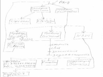

Тех, у кого штатно установлена вот такая система
Прошу сообщить данные о версии СD и версий Flash прошивки (если у кого доступно), год автомобиля.
Вход в сервисное меню навигации осушествляется при вставленном CD и включенном зажигании путем одновременного удержания > 5 сек. верхней кнопки (под кнопкой откидывания дисплея) и кнопки настроек изображения (левая кнопка сразу под джойстиком).

Спасибо, похоже у нас такое же меню, только из японских каракуль состоит.
При включеном зажигании (когда горят лампочки), становится доступной диагностика климат-контроля? Проверь.
Лучше цифровым фото несколько экранов снять. Мне нужно графику посмотреть

W subbotu sdelau

Sdelal foto 10 MB komu kinut??

Ужми еще немного JPG (не более 5 MB , а то много. Сбрось мне на mail.ru (если адрес остался).

Читает AudioCD (и CD-R), КК можно отдиагностировать в сервисном меню
Вход в сервисное меню навигации осушествляется (можно с вставленным CD) при включенном зажигании путем одновременного удержания > 5 сек. верхней кнопки (под кнопкой откидывания дисплея) и кнопки настроек изображения (левая кнопка сразу под джойстиком).
Там дальше сам найдешь, небойся там ломать нечего.
