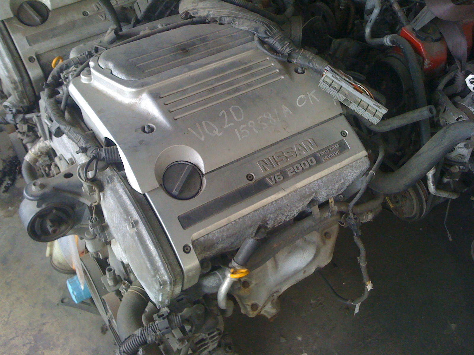

ребят подскажите можно ли визуально понять, у меня нео или не нео в свидетельстве vq20 150лошадей 2 литра 2002года 33й кузов на крышке нео не написано, нет компресии в пятом цилиндре (меньше 5ти) ищу контрактный двигатель
покупай любой 2литра от А33! только обрати внимание сзади ДВС на клапан ЕГР (есть/нет), и выбирай соответственно с ним или без него
Система питания Lean-burn (в буквальном переводе - "тонкое горение") "заставляет" двигатель работать на более обедненной смеси. То есть, больше воздуха - меньше бензина. Благодаря этому достигаются выдающиеся результаты топливной экономичности при минимальных потерях в динамике.
Lean Burn внедрили на машины в 33-ем кузове.
можно ли визуально понять, у меня нео или не нео:
это VQ20DE NEO, ставились в авто в 33-м кузове
Это простой VQ20DE
Внешне абсолютно разные. У НЕО, если я не ошибаюсь, впускной коллектор пластиковый.
