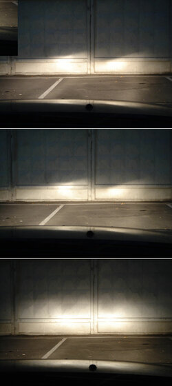

Прошлым летом по дороге с Урала на Украину, и особенно на Украине был замучен совестью - чуть ли не каждый второй мне "моргал". Весной 2004 озаботился вопросом замены. Узнав цену на родные фары, подумал-подумал - и поставил неоригинальные фары от Nissan Maxima QX. Изготовитель - Тайваньская фирма DEPO. Стоимость - примерно 5 тыс. рублей комплект. Покупал в Москве, будучи в командировке, в фирме "1001 запчасть" (http://www.1001z.ru/index.html), у них они были на складе. Ставили фары в Уралавтоимпорте (дилер Nissan в Перми), стоит это примерно 2000 рублей (установка и регулировка), и занимает пол-дня. Для смены фар приходится снимать передний бампер, поэтому это долго и дорого.
Положительный эффект - налицо. Во-первых, фары светят куда надо, не слепят встречных, лучше видны знаки - они все-таки у нас стоят справа от дороги. Во-вторых, фары прозрачные, и светят ярче - старые-то были чуть мутные, пластик дорожной пылью и грязью царапается. В третьих, моя совесть успокоилась...
Ставил весной, сфотографировать сразу не смог - летом день длинный, ночи светлые, темнеет очень поздно. На днях помыл машину, и на стоянке у гипермаркета отснял. Фотографии не очень резкие - выдержка была 1 секунда, однако... 8)
Как они светят - см. фотографию. Сверху вниз - ближний, ближний+противотуманки, ближний+противотуманки+дальний.
Настоятельно рекомендую всем владельцам заменить фары - это улучшает освещенность дороги, а так же повышает безопасность движения - и вашу, и других водителей! Расходы же на эту операцию, с моей точки зрения, не велики. Если интересно - могу приложить фотографию самой фары, она честно промаркирована знаком E4 - означает "Европейское распределение светового пучка".

Тоже заменил фары на тайваньские, менял сам....
Замена на А32 это 15 мин. времени, без съема бампера и т.п., ко всем болтам (4 шт на 1 фаре) подлезается в лёгкую. Поворотник вообще на одном шурупе + шариковая защелка. Регулировал сам по стене, поочередно каждую. Последующее прохождение ТО (проверка на стенде) подтвердило правильность настройки. Замена была вынужденой.. т.к. мне повредил одну фару "нехороший человек" я оставщуюся обменял на новые тайваньские (с отдельными поворотниками) + 6000руб.
Ну что сказать... "Родные" с повёрнутыми лампами светили ни чуть не хуже..
отсвет вправо не такой высокий, но зато пучек равноосвещенный был. И еще на Максиме стоит повторитель поворотов на крыле, которых нет на Цефирах, т.к. на блок-фаре есть приламливающий выступ, которого нет на европейских поворотниках. Да и совмещенная фара лично мне нравится больше. т.е. в европейках стеклянная фара и пластиковый поворотник, это как-то "криво".
И еще на последок, пластик ИХМО лучше держит удар, этим летом я уже заменил одну их фар. т.к. гравием от встречной машины пробыло в фаре дыру 4см.. пластик ИХМО такое бы вадержал.
Я, кстати, на А32 себе тоже поменял фары на DEPO. Правда в моем случае снимать бампер не пришлось, мужик их как-то так вкрячил.
Федор, такой вопрос: ты говоришь, что тебе регулировали в Уралавтоимпорте - это вроде официальные дилеры Ниссан. Мне непонятно, почему на снимках правая фара в режиме ближнего конкретно ниже светит, чем левая? ИМХО, они должны светить на ближнем на одном уровне, а на дальнем правая чуть выше левой (для знаков и обочины как раз.
Во-первых, забор неровный. Во-вторых, я стоял не строго перпендикулярно ему. В-третьих, сейчас сижу разглядываю фотографию - вроде фары на одном уровне. В четвертых, домой поеду - посмотрю еще раз, у нас уже с час назад стемнело.
