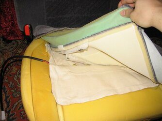

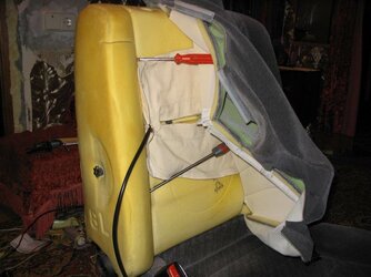

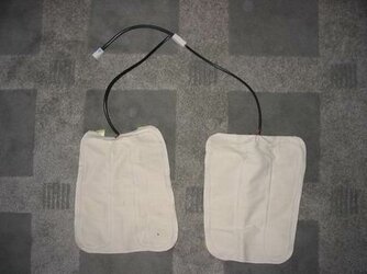

вот вставил себе жигулевский подогрев сиденья за 350 рублей. На работу потратил 4 часа. Никаких сложностей нету. Единственный момент, что по середине кресла идет прошивка к пороллону, поэтому пришлось резать подогрев пополам. Симпатчной кнопочки пока не купил, поэтому пока припаял разъем для прикуривателя :P .

Trusishka сказал(а):
вот вставил себе жигулевский подогрев сиденья за 350 рублей. На работу потратил 4 часа. Никаких сложностей нету. Единственный момент, что по середине кресла идет прошивка к пороллону, поэтому пришлось резать подогрев пополам. Симпатчной кнопочки пока не купил, поэтому пока припаял разъем для прикуривателя.
Еще очень важно, чтобы металлические спицы (по крайней мере на сиденье) не имели соприкосновения с греющим элементом, в позапрошлом году на Максиме я отьездил только один сезон - перетерся элемент. Еще нужно обогрев проклеить к обивке что бы он не сьезжал в стороны.
Я эту спицу как раз имел ввиду, когда говорил, что по центру сиденье прошито, поэтому пришлось подогрев пришлось резать. Кстати он идет с клейкой поверхностью. Но скорость нагрева к сожалению не очень быстрая.
Я ставил доставшийся (на холяву) элемент от БМВ, скажи точно как называется твой для жигулей и как он режется пополам - там что проводников нет?
