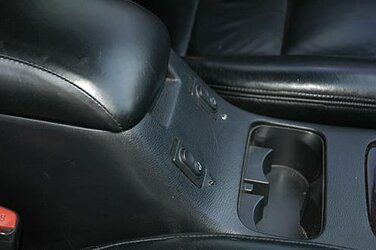

я поставил кнопки от таза, не очень конечно , но работают
    67.7 КБ · Просмотры: 3 705
