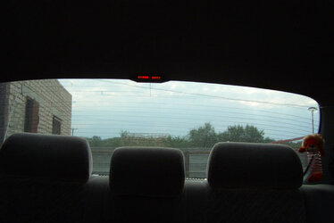

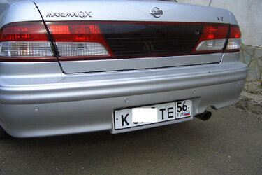

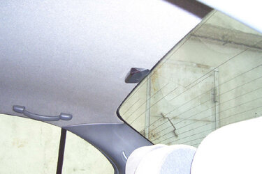

Сегодня установил себе парктроник. Четыре датчика врезал в бампер. (Для этого его пришлось снять и рассверлить в заднем швеллере четыре отверстия под датчики) Табло установил на потолке, в районе заднего стекла. Теперь вот тестирую.

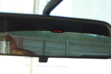

Вот мои фотки:

Слушай, а у тебя датчики под цвет кузова были или ты их покрасил, обычно когда не заводской парктроник, то датчики черные я видел.
Датчики продаются 2 цветов серебристые и черные.
... всё верно, и именно серебристые они мне и подошли идеально... А ещё их можно красить в любой цвет, это на их работе не отражается никак...

по мере приближения к препятствию возрастает частота писков, и загораются по одному, сначала жёлтые, затем красные сегменты. Я уже приноровился, когда горят все жёлтые, значит стоп... за бампером около 0,5 метра...
