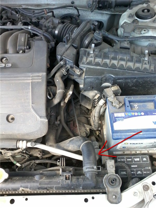

Всем привет. Вопрос такой на цифире 33 мотор 2л. Управляющий клапан отсутствует, даже дырки нет в этой трубке под него. установлено гбо.Между блоков выход торчит, но с него ничего не льется. В салоне холодно. Насколько важен этот клапан, в плане тепла, есть ли смысл покупать трубку, клапан,и смотреть что там заглушено. Машину так и купил. Год катаюсь ничего не кипит

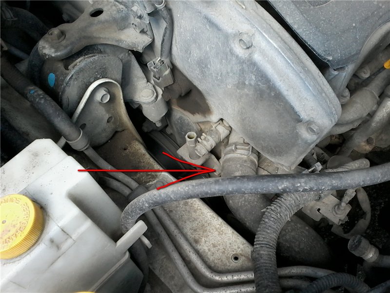

у меня вопрос; стоит термостат с отводом. для чего он? куда идет отвод.? на первый взгляд в компрессор... ответа на форуме не нашел пока.
Отвод под дополнительный радиатор для охл. масла.
Под фильтром маслянным устанавливается на некоторых двигателях/модификациях, на 3л. двигателях есть.
