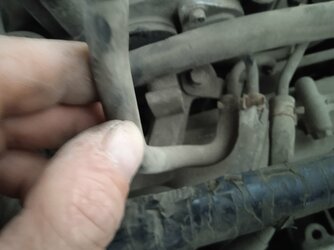

Здарова форумляне возникла тема. Суть вопроса состоит вот в чем.Между корпусом воздушного фильтра и дросселем есть еще коробок значение которого мне не ведомо но к нему подходят три шланга один толстый он верхний . и два потоньше.так вот прошу подсказать мне куда идет третий самый нижний и самый тонкий шланжик только по проще без научных терминов типа клапан evap psv swirl/ а по человечески ну к примеру там со стороны радиатора гбц под ней там какая ть хрень ну и к какой хреновине подсоединить этот шланжик а то у меня со времени покупки вместо шлангастоит резиновая заглушка как на суппорте и я изначально даже представления не имел чо там должен быть шланг. а тут случайно увидел картинку крупным планом именно этот участок двигателя и как до тошноты дотошный решил выяснить что и куда прошу строго не судить если вопрос показался невежественным .да и сютубом в последнее время роги какие то особо не пошерстишь интернету
сегодня залез под капот снял пласмасовую накладку с двигателя долго разглядывал надеясь найти свободный штуцер ничего все по парам и вот уже почти разочаровавшись случайно упал взгляд на приблуду.которая прикручена к воздухозаборнику возле радиатора.она называетца датчик абсолютного давления но к ней подходят только провода. оказываетца не только .пошарив под низом этой приблуды обнаружился сосок точ в точ как тот что на корпусеперед дросселем они соединяютца силиконовым шланжиком как на класике к трамблеру но при дальнейшем осмотре обнаружился еше один заглушенный шланг теперь уже со стороны гбачка гура он идет от трубки похожей на топливнуюв районе между гбц
трубка таидет с низу и уходит куда то вниз а из нее отвод тоже из такой же трубки на него и надет этот заглушенный болтом шланг

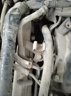

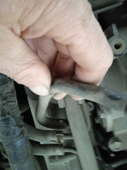

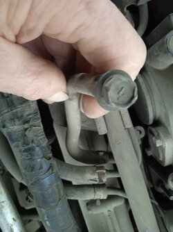

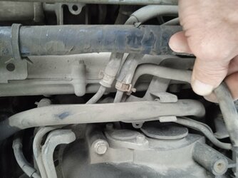

вот фотки шланг этотсо стороны шкивов два шланга что рядом сним идут на стакан к какой то приблуде

я выяснил что это за шланг .под впускным коллектором находятца трубки топливной рампы.так как двигатель на моем максе не родной.их соединили между собой не шлангом а тем что попалось под руку.а именно трубкой п- образной с отводом на верхушке.видимо шланг соединявший трубки рампы прохудился и из этой ситуации вышли таким вот оригинальным способом заглушив не нужный отросток.а шланг перерезали и этими кусками соединили эту п-образную трубку с концами трубок топливной рампы.что в общем то надежней от изогнутого шланга который от пересыхания стал дубовым и ломким
а трубку в верху заглушили первым попавшимся подходящим по размеру диаметра куском шланга воткнув в него болт
нихрена этоне топливная рампа.топливная рампа из цельной трубы.эти два шланга выходят из приблуды которая между впускным коллектороми гбц из нее со стороны гура выходят две трубки на которые и надеты куски шлангов соединяющих эти трубки с п- образной вверху которой отвод на который и надет заглушенный болтом шланг

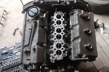

ну чо вы гуру сайта подскажите вот нашол я наглядно фотку этого узла вот вверху отвод на который у меня на максиме надет заглушенный болтом шланг
    293.3 КБ · Просмотры: 10

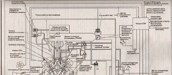

"Вихревые заслонки". (SWIRL CONTROL VALVE)
При прогреве(До 50 гр.) закрыты.

спасиба. но я таких картинок находил и сам но так ничего и не разобрал там все как в салате винигрет и катализатор и мозги а мне всего лишь узнать к какой приблуде прицепить этот кусок .да и названия там .то заумные клапан . и т. д.то какой то боченок .чо за боченок какую функцыю он выполняет
