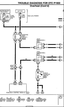

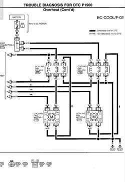

Подскажите пожалуйста не включается вентилятор охлаждения все датчики и релюшки посмотрел все целое, на приборке стрелка лезет верх а вентилятор не включаеть ? А32
Вентилятор сам рабочий проверял, и релюшки смотри вместе предохранителями
Да вентилятор рабочий датчик включения вентилятора уже третий покупаю и все бестолку релюшки прозванивали все в рабочем состоянии хз где уже копать
На нашем авто нет "датчика включения вентилятора".
Управление реле с ECU(мозгов) /
13 и 14 пины(1 и 2-я скорости).
Тестер в руки и проверять/"вызванивать"

Массу на вентиляторы смотри
