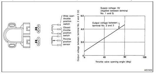

Понял , да нет у меня в городке толковых мастеров , а скажи про диапазон вольтажа , где то пишут от 0.15 до 0.85 , а где то до до 0.50
На А33 "по вольтам" ДПДЗ не настраивается, только щупы!
На А32, да "По вольтам"
Не я не про это а про то что датчик вольтаж какой должен показывать должен , если на коричневой фишке меритт
От почти "0" д,о где-то "около 5в"
Главное, это напряжение должно меняться плавно при открытии/закрытии ДЗ.
Там обыкновенный переменный резистор
    44.4 КБ · Просмотры: 21
