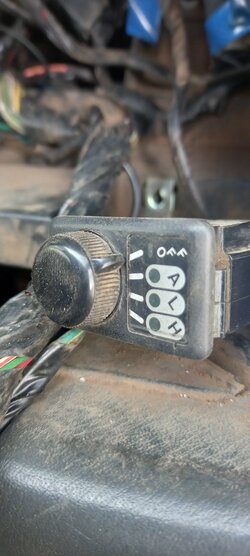

Доброго времени суток. Купил машину и увидел эту штуку. Не работает решил разобраться что это и как работает.
Купил машину и на панели увидел переключатель который мигал красным и никак не реагировал

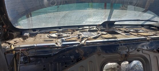

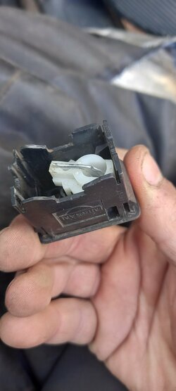

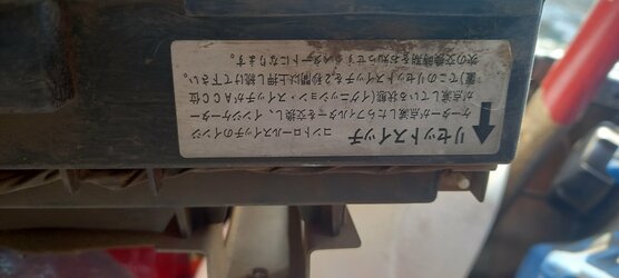

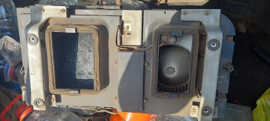

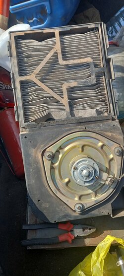

Полез в багажник и увидел коробку чёрную. Решил снять. Чтобы снять надо скинуть обшиву задней полки и там открутить четыре самореза и коробка упадёт. Стоит моторчик проверил - работает. Снял почитил всё там включая два фильтра. Регулятор на панели всё равно не работал. В итоге снял эту кнопку и оказалось что внутри пластины не было для включения. Путём перемыкания контактов убедился что всё работает. Из чего же сделать перемычку внутри? Так как кнопку не купить отдельно да и нафиг надо, я увидел на полу у себя ключ от жестяной банки из под энергетика. 5 минут работ пасатижами, напильником и паяльником и вуаля работает. Далее встал вопрос почему мигает красным положением оф? Так вот оказывается есть кнопка в багажнике на этой чёрной коробке и её занимаешь (я зажал на 30 сек при включённом зажигании) и всё кнопка перестала моргать ))) Фото прикладываю.

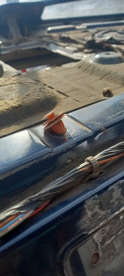

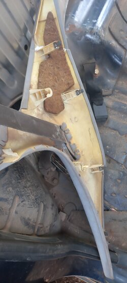

Кстате клипсы в задней полке спокойной вытаскиваются отвёрткой, но можно и с багажника зажать и выдавить )))
