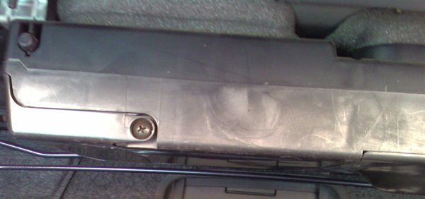

Я уже писал, что у меня тоже моргает эта красная лампочка (диодик)! Сегодня сделал!!!!!!!!![]()
Вобщем на такой приблуде как у Mihи (и у меня)
вот такая:

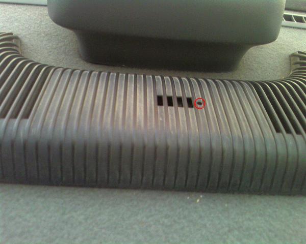

Нужно тыкнуть в ЭТУ ДЫРДОЧКУ спичкой (или чем нибудь похожим)!!!
Дырочка отмечена красным кружочком на фото:
У меня больше не моргает!!! Всё внорме! Пробуйте!!!
