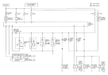

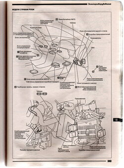

Page343.jpgПроблема в блоке под названием Таймер - это блок комфорта на доресте, распиновки все есть. Что у вас там за электрики, мать их? Либо не хотят, либо не умеют (ко второму я склоняюсь больше).
time_control.jpgНу куда еще носом тыкнуть ваших чудо-электриков? Может им джигули чинить лучше?
