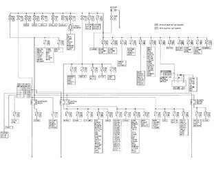

Твои предохранители B и 12, 13. Либо что-то отгнило в подкапотном блоке предохранителей, либо большой пред на 80А перегорел.
Я для чего блок-схему Power Routing разместил? Или еще на русский перевести?
Ну опять же он за многое отвечает а тут именно приборы,подсветка салона и замка зажигания,и пишалка
Ну так все перечисленное тобой и висит на предохранителе В. Смотри выход питания с этого предохранителя, загляни внутрь самого блока предохранителей.
Ну гляну конечно ,главное что все и сразу отрубило
И опять же это главные преды,тогда бы отрубило еше что нибудь
Пред целый,проверил,колодка тоже

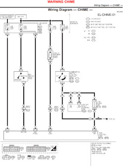

warning_chime.jpg Вот это дай электрику посмотреть. И вообще качни мануал по ремонту, там все схемы есть, маленько неудобно мне по одной схеме вытаскивать из pdf-ки.
Посмотреть вложение 8033 Вот это дай электрику посмотреть. И вообще качни мануал по ремонту, там все схемы есть, маленько неудобно мне по одной схеме вытаскивать из pdf-ки.
Ну хорошо,только мануал у меня есть но там все с максимы,и распинавка не катит
