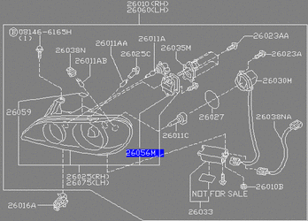

Знакомый утверждает что отдельно стекло не меняется (оно треснуто и потеет), а нужно менять в сборе фару :( Так-ли это? Там вроде ксенон стоит...
судя по ФАСТу - действительно оригинальные стёкла отдельно не поставляются.
И, опять же судя по картинке, фара не разбирается.
    9.7 КБ · Просмотры: 1 164
странно, нафига тогда там защелки сделали... :?
Защелки это скорее силовой элемент крепежа ,а уплотнение стекла на герметике ,
только есть ли отдельно стекла (дубликатные) --это вопрос .
снять то стекло не проблема , но где взять его отдельно для 33 кузова? вот в чем вопрос , скажем для 32 кузова можно купить стекло фары ( европейская версия) неоригинального производства , и стоит оно от 250 до 350 руб , причем процесс снятия не так сложен , достаточно хорошо прогреть клеевой слой , и снять защелки , а что касается 33 кузова , то либо замена фары ( оригинал очень дорого , а тайвань сущий пустяк , порядка 60уе ) , либо лечить имеющееся стекло , у мастеров которые специализируются на ремонтах автооптики или стекло , может они помогут , сейчас много чего понахимичили
