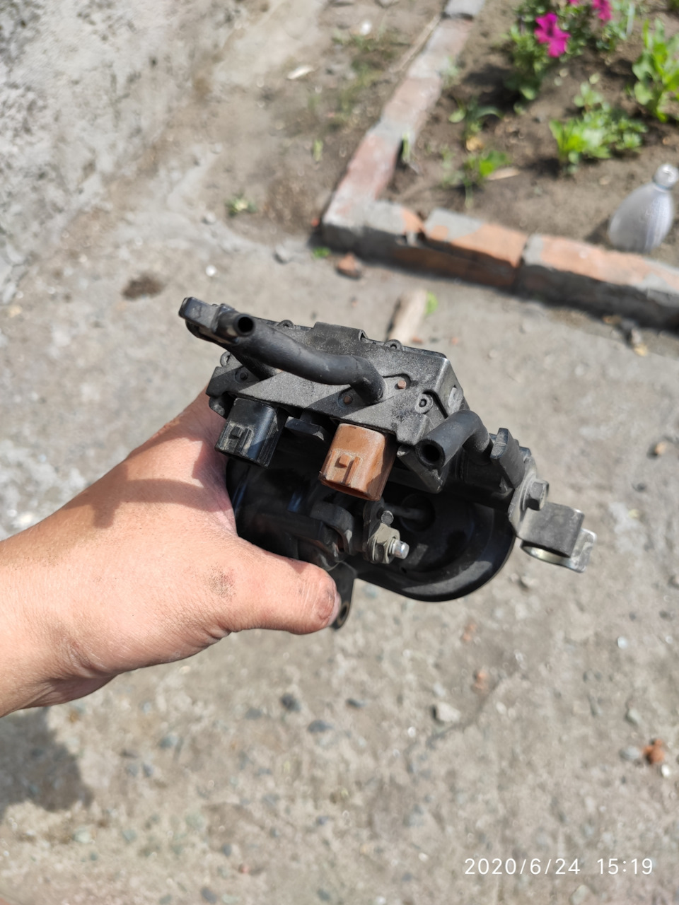

Подскажите как по заводу должны идти шланги которые 8мм.
Я подключил так: из "лягушки" нижнего коллектора в корпус, а 2 электро клапана соединил вместе тройником, далее тройник на ДАД и в корпус резонатора.
На холостых при открытии дросселя, заслонки в коллекторе не сдвигаются...
А33, 2000г
Срабатывает при 5000об\мин и выше

gavrilov, на самом деле я месяц смотрел все картинки в интернете и те темы я читал.. Там все не точно, не 100% видно и схема мануала не понятная.
Я прошу реально знающего или владеющего этим авто человека сказать точную схему подключения.
А так же как заставить его работать, если мой текущий вариант уже верно подключен
Подай напряжение на клапан и станет ясно верно-ли подключены шланги/трубки.
Их там два) Какова правильная последовательность действий?)
Клапан на виас один.
Клапан открыт - заслонки повернулись
P.S. Насколько помню, управление по "-"
У меня 2 клапани и 3 отверстия. Что куда вести не знаю точно...
http://www.clubmaxima.ru/forum/viewtopic.php?f=9&t=29483
Я увидел там схему, все так как я сделал. Спасибо.
