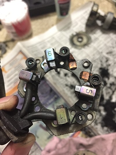

Снял, разобрал,
щетки разбиты, под замену

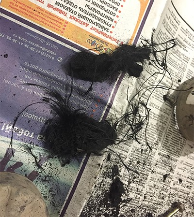

Главный вопрос, что за куча ниток была в старте?
DeMolitionStar сказал(а):
Прикольная шняга))) Может пытичку засосало?
Вот интересно что же это на самом деле, весь щеточный узел был окутан данной фигней

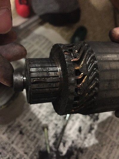

"Поджёг" ты коллектор, капитально.
Бандажи нужно восстановить.
Я б сделал замеры якоря, возможно обрыв(ы) обмотки.
