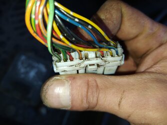

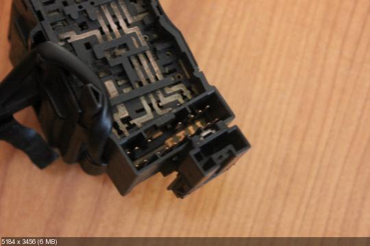

да от 32. включатель дворников подошел, а вот это хз
вот вам ваша фишка
