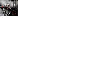

все было отключено включаю музыки..а где этот регулировочный болт находиться..покажите на ссылке чтобы картинка была пожалуйста
Лови, №2
    45.7 КБ · Просмотры: 4 912
Спасибо большое, а если краска не сорвана то лучше не трогать?
Сходил посмотрел там красная точка из краски все на месте, не сорвана. Обороты на холостых на прогретой у меня 900 и когда нажимаю на газ и бросаю его обороты опускаются медленно и в момент бросания газа обороты еще держаться как будто я еще держу ногу на газу
