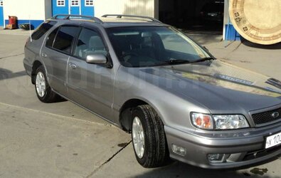

злой KEFIR, Cefiro Wagon A32, фары родные (оригинальные) я себе такие фары на седан поставил :D
    61.4 КБ · Просмотры: 2 037

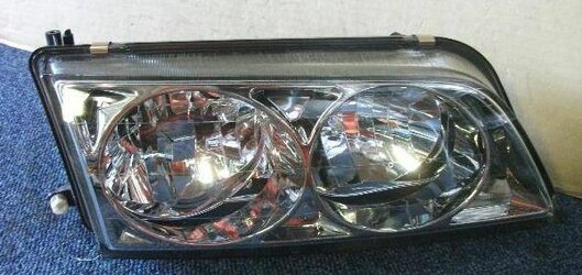

это родные фары от Wagon A32 рестайлинг, как я понимаю самый "последний рестайлинг" причем они -стекло! а на сколько я знаю на cefiro фары "под хрусталь" идут из пластика...
а вот поворотники идут пластиковые - "под хрусталь"
дофига вагонов видел но таких фар не видел! год какой был машыны не понишь? и лампочки там какие явно наверно не Н4? или номер оптики?
года вроде 1999-2000, лампы (ближний, дальний) H1, номер оптики 1632, поворотники 3434 либо 3433

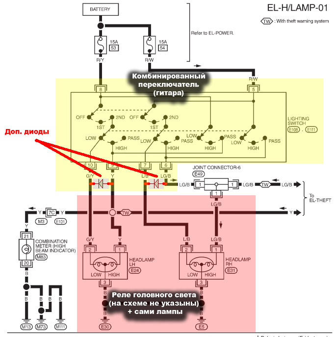

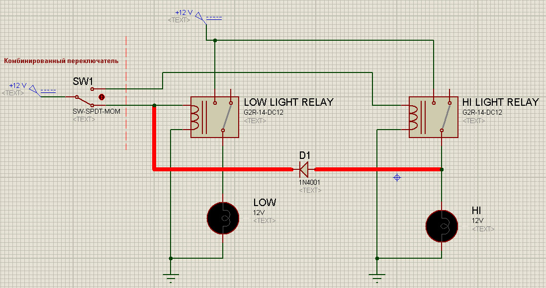

у меня были обычные, поставил вагоновские, у меня при включении дальнего ближний гаснет, как сделать чтоб при вкл дальнего ближний горел?
надо релюху искать... если Stazzz83 не решил этот вопрос, будем искать.... это одна из прелестей этих фар -что горит оба света...
как сделать чтобы горел ближний при включенном дальнем:
Схема1: http://s002.radikal.ru/i199/1210/62/9782759bb5a7.jpg
Диоды подключаем в районе комбинированного переключателя, т.е. лезем к проводке идущей от руля. Внимание! отключите клемы аккумулятора, рядом проводка SRS, чтобы подушки не стрельнули…
Схема2: http://s017.radikal.ru/i424/1210/86/020be744c422.jpg
Диоды подключаем к реле дальнего света, при включении дальнего, через диод D1, включается реле ближнего света. Каждое реле коммутирует свою нагрузку, нельзя подключать лампочку ближнего к реле дальнего… у реле и проводки будет перегруз… пламя…
