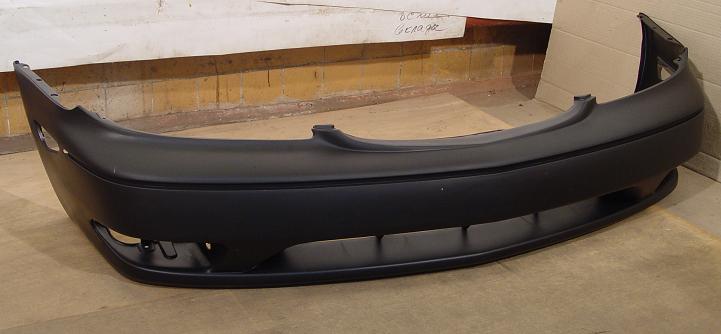

А есть ли у кого опыт установки кЕтайского ну или тайваньского бампера переднего на А33?
Он дешевле и вроде как новый, по сравнению с оригинальными даже если и Б/У.
Какие недостатки? Сильно ли кривой?
Или почти как оригинал? ... что в принципе в наше время не исключено. :)

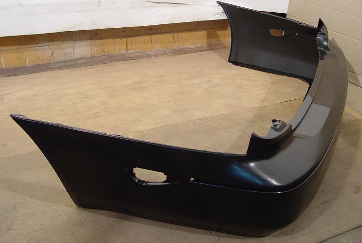

Присоединяюсь! Хочу поставить рестайловый, дубликаты привлакательны по цене, но многие отговаривают, мол кривые. Вариант конечно взять в магазине примерить и если криво косо сдать. Друг ставил говорит кривой.
Варианты такие:
Задний бампер:
TYG DS04205BA
Передний бампер:
TYG DS04153BA
API DT3120000-0000

Ставте не боясь, подходят нормально, не идеально, но сносно. Если что, то щели можно надшпаклевать.
Пару месяцев назад поставил себе тайваньский. По размеру подошел нормально. Но под фарами были большие щели, мастер надшпаклевывал. По словам мастера в большей части своей они нормально встают, бывают говрит конечно исключение, но болеменее если что то подогнать можно...
Всем привет! Когда работал в автосервисе опыт с тайваньскими запчастями был и не малый, но в 90% случаев кузовные детали по месту не подходили,зазоры более-мение нормальные выставлять приходилось с большими усилиями, все это устанавливалось в таком натянутом состоянии и результат не самый лучший.
Но сделать можно, бампер перед установкой нагревается( у нас в покрасочной камере) и быстро устонавливается.
добавлю свои 5 копеек...на другом авто, приходилось ставить тайвань черного цвета, проводили эксперимент два дубля (оба китай)...один серый другой белый))) два веселых гуся...ШУЧУ..один серый другой черный...так вот на черном грунт ложился лучше чем на сером, было такое ощущение что серый бампер был пропитан чем то таким, что грунт попросту отказывался ложиться...что касаемо черного тайваня после грунтовки, был выкрашен и высушен))) и спустя год не обсыпался и не растрескался (хотя тут многое зависит от умелых рук и качественных материалов)...как то так...а по поводу зазоров скажу так, бывает и такое, что какой то дырочки под крепеж не хватает, или еще какой казалось бы мелочи, но мелочи жизненно нужной, в остальном согласен с предыдущими ораторами...если нет возможности поставить оригинал, китай всегда протянет руку дружбы)))

Стоит у меня тайваньский передний бампер уже несколько лет. Ставил после ДТП, жестянщик натягивал как мог, но щели остались в районе стыка к крыльями у фар и под фарами чуть поболе чем с оригиналом. Краска не слазит. Но щели напрягают, хоть и не видно издалека - собрался менять бампер на контракт. И китайские туманки в тайваньский бампер не ставьте :) Еще из минусов - бампер голый - надо доставать молдинг, катафоты, подставку под номер.

Фигушки!Это мой бампер!Просто человек выше спрашивал о цвете пластика оригинала.Купил кстати за 6 тыр-задний,новый,оригинал.
спасибо за цвет оригинала. а то говорят если черный, то тайвань
