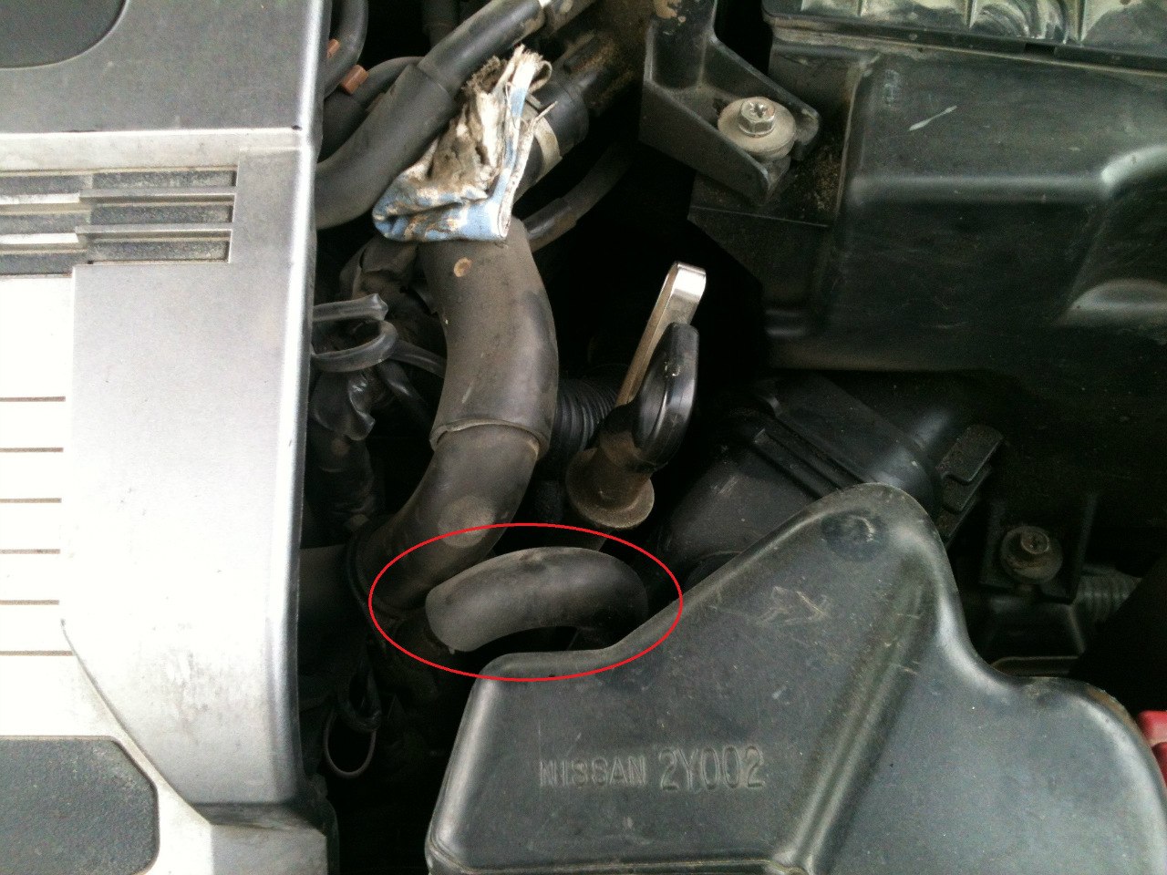

Маленькая трубочка, никуда не воткнута. Из неё у меня толи масло толи еще чего капает помаленьку. В мануале не нашел что это такое вообще.
image.php
еще вдогонку. между корпусом воздушного фильтра и стаканом, примерно в том месте где на противоположенном стакане крепится бачек ГУР, есть какаято маленькая хрень к которой подходят пара проводов. че ет такое знает кто?
Судя по описанию эта "хрень с двумя проводочками" не что иное как резистор балластный.И установлен он в цепи управления АКПП.
по поводу трубочки,мог бы выложить фото что бы представлять о чем вообще реч
трубка это сапун АКПП
это тоже сапун АКПП? маленький шланг ни куда не подключен, когда машину брал видно было что давило оттуда масло, после покупки промыл все под ним, сейчас до сих пор сухо. VQ20DE
