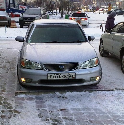

а я себе сделал ДХО на подсветку поворотов, мне оч. нравиться. Вечером фотку выыложу.
правда запускается сразу после запуска ДВС в любом положении КПП, т.к. не знаю где провод искать от "P". При вкл. габаритов ДХО выключаются. Использовал 2 реле и диод. Цвет проводов позже напишу.

Спасибо! Сегодня переделаю, будет только в движении работать. Вот фото моих ДХО.
повторители поворотов - ониж в сторону светят,
кажется теряется смысл в "обозначении авто на дороге"...
зато появляется смысл звездного корабля =)
Я воще не парюсь, просто себя приучил врубать и все...
Согласен, но это видно только ночью, а днем они выглядят просто яркими фонарями.
