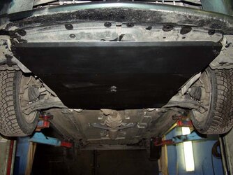

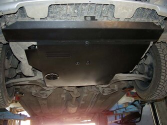

Повнимательнее тему почитай... Заводская защита максимовская не такая, как Шериф универсальный.
Заранее извеняюсь за возможную не компетентность, но напрашивается такой вопрос: И Че? Как влияет защита на охлаждения жижи в АКПП? В родной максимовской там дырки вентиляции? :) Или она из какогото ультро специального материала сделана?
в первой картинке "Шериф", во второй "родная" делайте выводы сами!

Ну да, различаются малеха. Даже дырки вентиляции есть :) Думаю отсутствие их у шерифа не фатально...

Я се привез с экзиста, она очень похожа на ту что у Витька на второй фото, только без вентиляции, ваще сплашная, отверстия тока бод крепежные болты, ты потерпи до субботы, я поставлю, отпишу обязательно, заказывал под кодом что ты дал

Фото не делал, она похожа на ту что у Витька на второй фото, тока без проризей, просвет 5-6 см от центральной балки . Я себе до 3 уменьшил, уши боковые вниз до скольки можно одтянул, потом кронштейны сделал по ниже, поэтому и пришлось отверстия в них сверлить в другом месте, ничего сложного нет, вообще мне оч понравилось как встала, и прочно и симпатично смотрится, а кстати там болты с ней идут, которые ставятся на низ, хлюпкие очень, я поменял на более мощьные, толще поставил и жеще, отверстия в защите позволяют, а то пару раз защиту снимешь и потянутся
