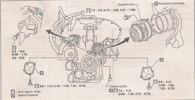

самая вероятная, течет помпа, через дренаж, специально так сделано. опасность в томDenikin_KMN сказал(а):течь антифриза в рвйоне генератора (течь на заведённом двигателе)
