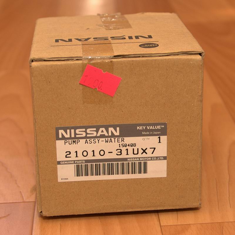

Оригинал 21010-31U29 на exist.ru 2416,97р. autodoc.ru от 1800р в зависимости от времени ожидания. Коды были 21010-31U25, 21010-31U26, 21010-31U27, 21010-31U28, 21010-31U29.
Оригинал "key value" 21010-31UX7 на exist.ru 1 890,29р autodoc от 1400р в зависимости от времени ожидания, в Новосибирске на фабричной 12 будет больше 2000р. Думаю в Барнауле тоже можно найти по той же цене в наличии.
Не оригинал GMB был в автоопте в Барнауле по цене около 1000р.
Представительства AUTODOC и EXIST есть и в Барнауле и в Новосибирске, но они работают на заказ по предоплате. Рекомендую в порядке, описанном мной, если жаба не душит оригинал иначе оригинал "key value" и в совсем крайнем случае не оригинал.

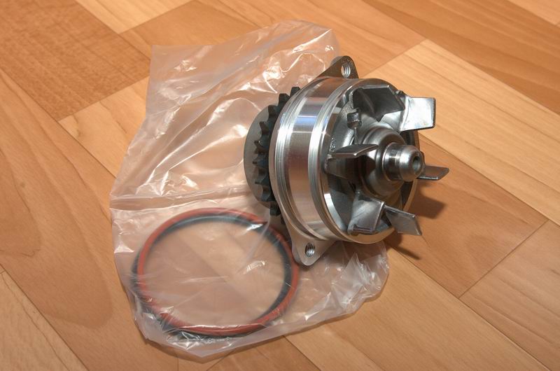

Себе поставил вот такую, тогда я еще не знал, что не весь оригинал одинаково полезен :)
В комплекте помпа и две резинки, порядок установки резинок важен
можете рассказать, что плохого в 21010-31UX7 ? чем он не полезен?
есть ли достойные аналоги? ведь это всего лишь помпа.
Airtex 9309 (1400р)
GMB GWN-51A (1400р)
CMikhail сказал(а):
если ввести 21010-31U85, то и эту позицию экзист назовёт устаревшей и предложит 21010-31UX7.
где правда?
какой ставить? 21010-31U29 за 7500 никак не хочется.
Брать 21010-31U85 или 21010-31UX7. Exist не друг ниссановода, посмотреть autodoc, там оригинал дешевле.
Key value (буква X в номере) дешевая версия оригинала, просто второй сорт. Запчасти для тех, кто хочет экономить. На maxima.org колодки Key value не любят, а так нормально.
