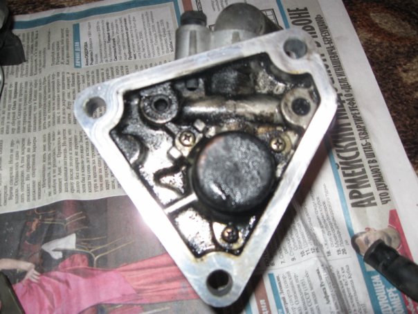

что именно тебя интересует?
КХХ вот он
Просто подскажите откуда может воздух сосать? я коллектор сегодня снял, завтра буду смотреть...но свист конкретный, откудато подсасывает, потому что машина не прёт и в коллектор стреляет
