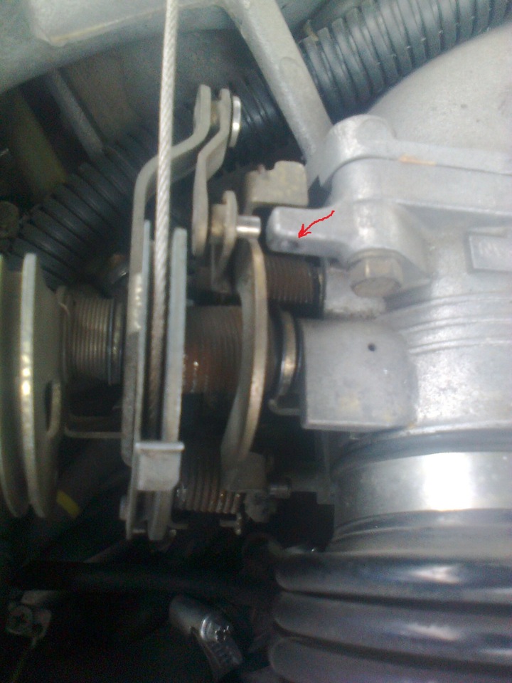

Подскажите,может быть низкий холостой на горячую при отсутствии винтика?На фото показано стрелочкой. Или его и не должно быть? Дело в том,что очень низкий холостой,примерно 300об,а иногда глохнет.И при запуске горячей-подгазовал-тогда опять вышеупомянутые обороты,иначе на запускается.
Должен быть болт, он ограничивает полное закрытие заслонки. Им устансвливается зазор между корпусом и засло6кой. Заслонка что не закусывает разве?
Эта бадяга отвечает за прогревочные обороты. Когда двигатель холодный эта приблуда приоткрывает заслонка
Не закусывает вроде. Прогревочные нормальные. Напрягают низкие на горячую.Из сапуна не то что масла-дымка нету,во впуске идеально чисто. Винтик до каких пор вкручивать? Чисто до касания упора?
В общем, вкрутил винтик, прогрел мотор до включения вентилятора. Выставил примерно 550-600об. и законтрил гаечкой. Посмотрим,как оно дальше будет.
Заслонка должна быть закрыта на горячую, а этим винтом регулируют момент когда заслонка перестаёт подклинивать. Обороты на холостом ходу регулируются чёрным винтом пластиковым при отключенном клапане холостого хода, как это есть в теме как помыть и настроить дросельную заслонка.

Да по сути,оно так и получилось.
