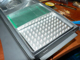

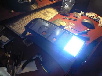

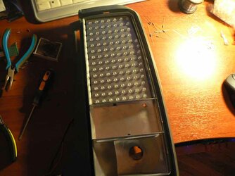

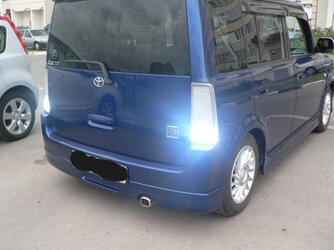

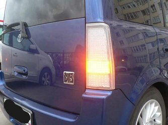

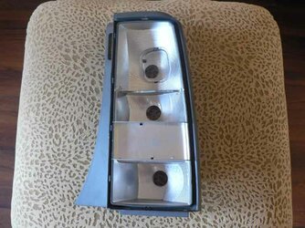

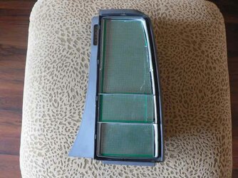

вот решил выпендриться и сделать фонари на Тойоту БиБи :)

а дополнительный стоп сигнал есть на заднем стекле? в гололед дополнительный сигнал думаю пригодится, Получилось хорошо, яркость отличная, видно даже днем хорошо.
доп. стопа нет. разница между габаритами и стоп сигналами большая. думал врезать диоды в задний спойлер но тут появился мотоцикл который забирает все свободное время :)

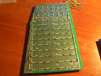

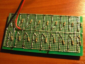

ту Зло777: а есть фотки с обратной стороны сборки диодов. Для ламеров вроде меня очень интересно будет как же это все там спаяно! А что за блестящая пластинка сквозь которую вставлены диоды?

выкладываю обратную сторону.

А где взять платку на которой ты спаивал диоды? (я про зеленую плоскую хрень)
вроде как в Москве живешь и такие вопросы задаешь :)
ну вот хотя бы тут можно посмотреть http://www.chip-dip.ru/

да. платы покупал в Чип и Дип. подорожали они заразы!!

Zlo 777 подскажи плиз, как ты яркость диодов регулировал?? и как с поворотами сделал, чтоб моргали нормально??

яркость диодов это при габарит/стоп? на провод габарита повесил 5-ти ваттный керамический резистор. около 100Ом. и провода габарит и стоп надо развязать диодами чтобы они не пересекались. по поводу нормально мигающих поворотников - пока нет времени что то мутить. подпаял штатные лампочки на проводах и повесил их в крыльях
а как светодиоды паял? по 3 последовательно + резистор, на сколько резистор ?
сколько времени у тебя все это работает ?
по резисторам и количеству диодов смотрим и считаем тут http://www.novomoskovsk.ru/andreev/led_calc.html
