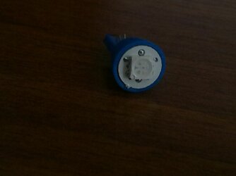

Доброго времени суток! А как насчет подсветки ног в салоне только работа будет заключаться в следующем: например открыл водительскую дверь загорелась под ногами у водителя и только у водителя а остальные не горят короче по отдельности на каждую дверь. кто нить думал про енто? А диоды я предпочитаю вот такие
    44.6 КБ · Просмотры: 3 328
Одного диода хватает осветить все пространство под ногами
