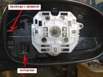

Сёдня снимал левое зеркало проблема в том что правое складывается а левое нет :(
Когда разобрал целиком зеркало увидел механизм вращения самого зеркального элемента и его обогрев, а вот механизм складывания что то не разглядел ни проводов к ниму не подходит ни складывается даже руками :(
Обьясните глупому чё за прикол такой?????

странно как нету? оно по идее на нем и держится на этом механизме . вот которую я фотку выложил та которяя первая вот эту приблуду которая у меня сломалась она как раз и входит в механизм складывания зеркал. механизм крепится на трех болтиках и кнему гдето сбоку подходят два проводка . или моет у тебя фишка снята или в двери или как раз которая входит в механизм на складывания. Желательно бы фото глянуть.

вот
    44.1 КБ · Просмотры: 2 080
Поскольку разбирал только левое зеркало не знаю что там в правом оно хоть складывается)))
В левом от всего зеркала идёт 5 проводов (3 управляют самим зеркальным элементом и 2 на обогрев(правда он не пашет но проводка есть :D щя занимаюсь этим вопросом))
А за место моторчика стоит какая то фигня не разборная состоит из пластика и металла, вот думаю может сам этот механизм купить
Даже не знаю чё делать :D :D :D
Есть правда подозрение что эти два провода ваще откусили, похоже они шли параллельно проводам обогрева.
И сейчас очень заинтересовал обогрев поскольку проводка есть, может кто знает сколько вольт туда идёт??? 12 или меньше???
Разобрал правое зеркало :)
Не знаю чё и сказать :( Дело в том что на правое зеркало идет так же 5 проводов(похоже что 3 на управление зеркальным элементом а 2 на дскадывания) вот только подогрева там нет в отличии от левого зеркала.
ваще какой то прикол :(
все правельно у тебя и не было подогрева это . провода 2 на складывание и 3 на зеркальный элемент . так что просто там или маторчик сняли и както приделали . зеркало . думаю так .
Дело в том что на левом зеркале на самом зеркальном элементе есть нагревательный элемент и провода от него отходят а на правом зеркале нет нагревательного элемента.
Не знаю чё за прикол но оно не битое и трещин на нём нет
значит зеркало меняли там его менять 10 мин даже меньше. там просто верхнюю пластмаску старую поставили а зеркало другое.
