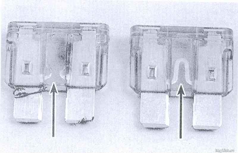

_ZVEZDEC_ ,alekom777 ,тема -Спасибо :flowsers: ...сейчас пойду смотреть:)...но тупой вопрос-как выглядит сгоревший предохранитель? или я его и так узнаю?
Вот фото, слева сгоревший, справа нормальный, лучше все такие как слева заменить на такие что права! ;)
Только нада, чтобы новые целые желательно были на столько же ампер, что и старые с горевшие!Удачи! ;)
