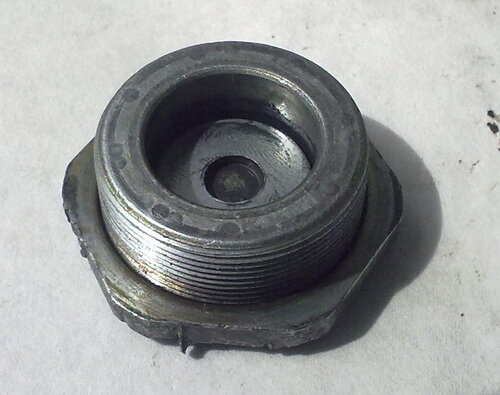

Значит накончники, тяги меняные, в тягах поперечного люфта нет, один из карданчиков в рулевой колонке поменял (поменял крестовину, которая перед резиновой муфтой)., второй перед "редуктором" просто так походу не меняется, а вместе с шестерней...

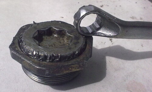

Для откручивания гайки прижимающей сухарь в рейке "сделал" ключ..
После матершинных работ по извлечению этой гайки и пружины из рейки, я был удивлен что сухарь поход на новый.. Штангель-циркуля подрукой не было, но особого износа не заметил...
ДАбы пружина придваливала рейку жесче, подложил в гайку - шайбу.

На днях заехал на диагностику. Задрали на подъемнике сервисмены подергали рейку вверх низ стук явно шел из нее с справа. Какие ключи нужны для подтяжки? Точила у меня нет чтоб так накидной обточить.
Посмотрел - ключ был на "9"
набор ключей не русский, вот на 9 подошел по диаметру.

предстоит регулировка. после замены жидкости рейка застучала. думаю новая жидкость вымыла старые отложения и появился люфт.
я использовал квадрат от воротка...Купил на базаре карданчик, отпилил квадрат...потом квадрат вставляешь в гайку и крутишь его накидным толи на 10 толи на 11 уже не помню...
