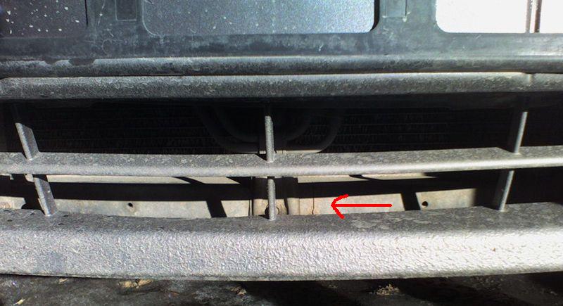

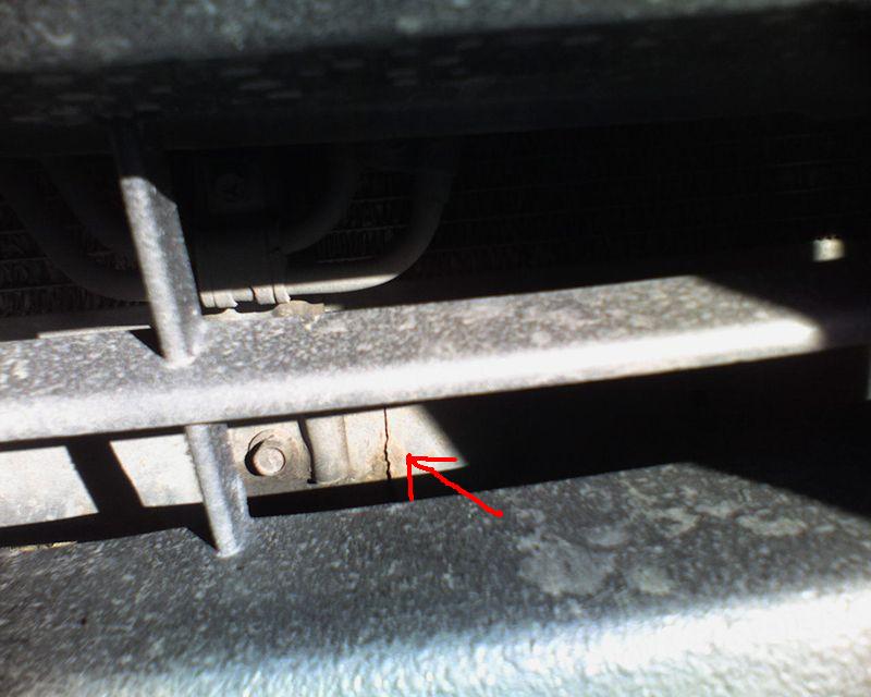

Обнаружил под передним бампером (как мне объяснили балка телевизора) лопнула та самая балка.См.скрин.Лопнула не до конца,гдето на половину но пока держит.Вот хочу узнать-какие могут быть последсвия,серьезно ли это вообще? После долгих осмотров стало понятно что она полнустью згнила.Как это вообще делается? На СТО пока просто физически нет возможности заехать,поэтому спрашиваю здесь.
Если у кого то была такая проблема,поделитесь.
То что варить помойму это смыла нет т.к. она полностью гнилая,заваришь в одном месте лопнет рядом.Тут вариант только ложить заплатки на карданные болты или полностью менять, но менять как я понел придется весь телевизор.
Но меня интерисует другое-чем это грозит вообще? Стоит ли мне щас бегом бежать на ремонт или можно поездить не парясь ни очем? Просто тут некоторые "специалисты" наговорили что может уйти двигатель и там пи###ц всему и коробки в том числе...
Вообще телевизор является силовой частью кузова как и лонжероны поэтому тянуть с ремонтом не стоит, пока ищите целый желательно положить заплаты на сварке или на болты, но ездить с трещиной нежелательно.
