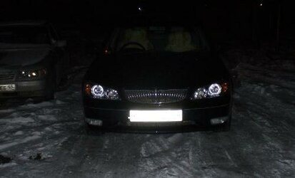

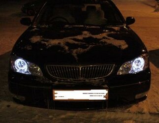

Оптика от Максимы,ангельские глазки от Шевроле Нива, когда сделал оптику, у машины сразу взгляд появился :band: выглядит очень круто. :ciger_jumper:

Красиво получилось
как на бмв светятся :D

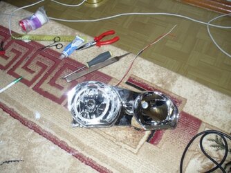

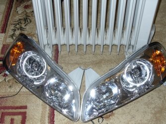

фотки это хорошо, нам бы ещё весь процесс проделанной работы и материалов расписать :)

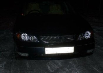

а без вспышки не видно чтоль ?? o_O
а габариты штатные не убрал чтоли ??
не пойму чё-то . .
да ночью фоткал, штатные габариты убрал и не жалею,на фото плохо видно,но в живую смотрится вообще круто.Процесс работы не трудно, но долго,фары грел в духовке,там все понятно,все открутил,все резинки снял,все вытащил,все что можно было.На ангельских глазках есть крепления,там вы уже сами зафиксируете как вам надо, там все легко. Перед тем как собрать фары,нужно старый герметик убрать, я его феном нагревал и удалял,потом нанести новый,собрать и ждать когда герметик высохнет.Ангельские глазки подключил к габаритам. ОЧЕНЬ КРАСИВО

без вспышки сфотай
хорошо фото сделаю, от бехи кольца дорогие 6 т.р вроде одно кольцо
че то вот плохо видно,в живую лучше
