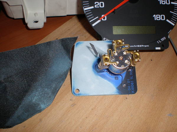

я тож когда делал сначала взял 3 цвета! красный зеленый белый
когда если белые ставишь не шкуришь снизу синию подложку то сыветит синим красиво но чето решил стереть и попробовать другие цвета!!!!
стер стало светить белым пробовал красные ставил и зеленые,
остановился на белом, а стрелки подсветил маленькими диодами 3 мм красным классно получилось!!!!!

если хочешь белым надо затереть синюю краску на заднее стороне!!!
вот так примерно как на рисунке

приборы не выпаеваються а просто болтами прикручены и через них и идет контакт так что там все четыре табла отдельно откручиваються и все под них диоды приклеиваешь термоклеем и делов то! гланое стерлки не выдергиывай и не крути особено бензиновую запомни в каком положении была когда снял ее!!!!!
Это в 32 кузове а у меня 33 - тут либо выпаивать, либо стрелки снимать. И то и другое боязно, примеры печального снятия стрелок уже имеются, выпаивать тож, не дай бог маленькая капелька олова упадет с паяльника не туда и все здравствуй новая приборка.

а ну может просто думал про 32 разговор идет!!!!
да со стрелками не рескуй если уж соберешсся делать!!!! лучше выпаевай купи маленький паяльниц удобно и безопасней!!!!
