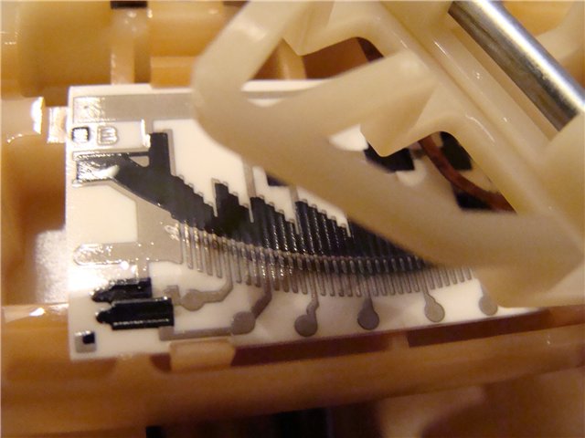

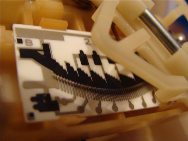

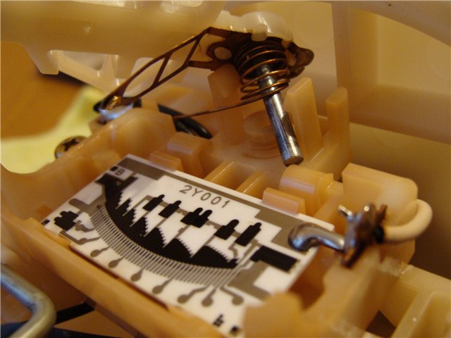

Костян большое спасибо за подсказку, а вот и фотки :)
И так чистка датчика уровня:
1.Снял лючёк (3 болта) и пропылесосил крышку бака дабы песок и грязь не попали в бак.
2. Осоединил 2 патрубка и разъём, открутил 6 болтов и вынул бензонасос.
Так выглядит датчик до чистки
3.С помощью спирта и ватной палочки удалил тёмный налёт на датчике.
4.В обратном порядке всё собрал, на всё ушло 40 минут.
Обидно что после этой проделанной работы, как врал датчик так и врёт.
Помогите люди советом, что это за хрень такая...
