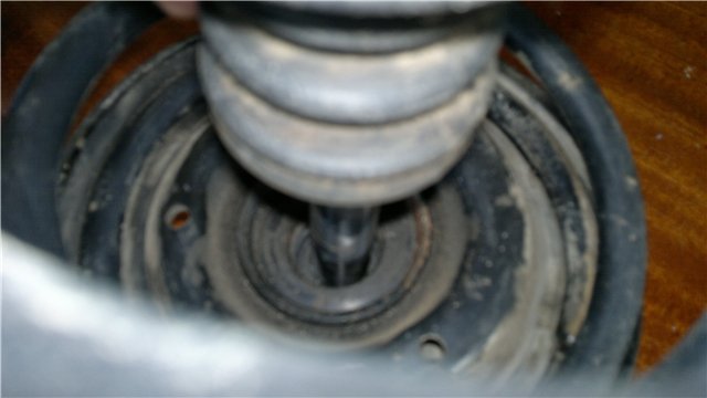

Друзья помогайте)))Разобрал,собрал стойку,а чашка по отношению стоку криво стоит!Разобрал,соб рал снова,такая же херня o_O Пыльник с трудом натянул в паз чашки!Поставил стойку выравнилась,пыльник ровно встал,крутится!!!Вопрос,из-за чего это и не повлияет ли такое на схождения колес?!
Так вроде всегда весной снимал,вроде ровней выходила!А на счет развала то читаю инфу и еще раз убеждаюсь что не имеет значения,после снятия стойки,делать!А схождение,так рулевую тягу и не трогал!Наблюдаю каждый раз резину и летнюю и зимнюю(по 3 сезона накатал)износ ровный!ИМХО!
Я тоже думал что развал делать не надо. И не делал никогда. А последнее время делаю сход-развал у мужичка на гаражах. Хорошо дядька делает. Он мне как то давай развал проверять. Говорит что развал чуть ушёл. Я говорю . Не делается здесь ведь. А он мне раз и продемонстрировал. Ослабляет стойку из под машины. Гляди говорит. Шевелит колесо за верх и за низ. Люфт приличный. Потом выставляет колесо как надо,чуркой подпирает,и затягивает в таком положении. Ступица в стойке прилично гуляет. Хотя болты плотно входят.
