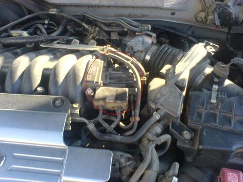

Самурай2008 сказал(а):Достал датчик ДБМР вот он,он по моему пластинный и как его чистить не понятно , продул вставил обратно .,Как определить то рабочий он или нет , и чего то на воздушном фильтре промасловки не наблюдалось ,хотя он чистый.![]()
