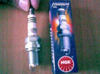

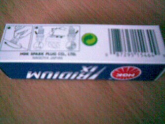

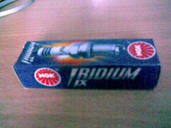

Вот купил сегодня BKR5EIX-11 (на ваши деньги - 400 р за штуку)
download.php
download.php
download.php
Коробка заметно отличается от платиновых свечей
    28.8 КБ · Просмотры: 1 575
    37 КБ · Просмотры: 1 572
    27.5 КБ · Просмотры: 1 588
