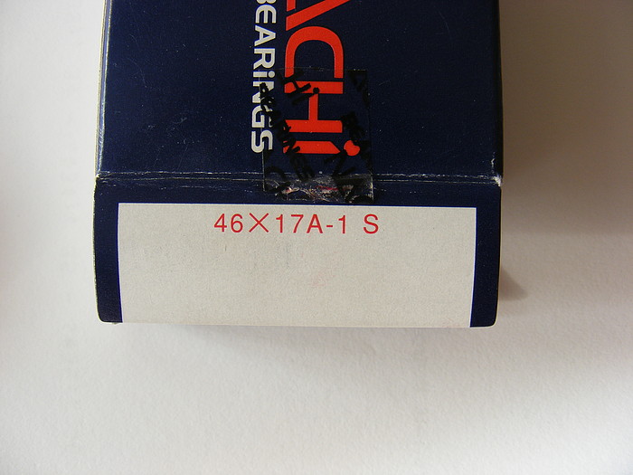

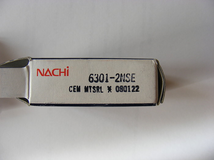

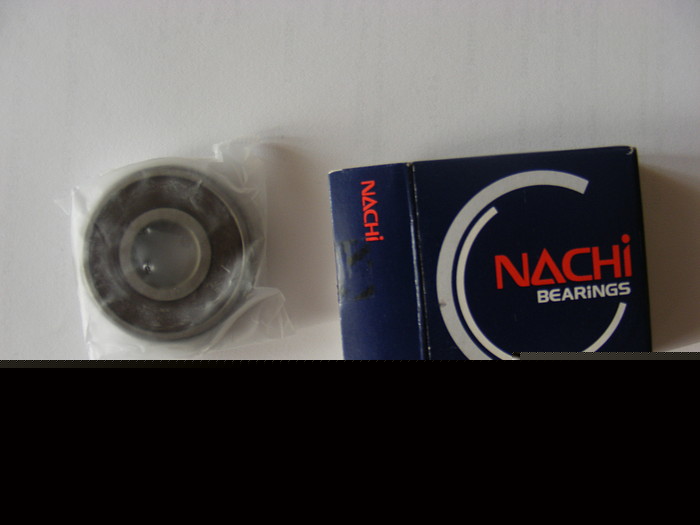

Выбиваем подшипник из снятого ролика описаным в верхнем топике методом. ( никаих стопоров там нет)
Забиваем (Аккуратно забиваем
) новый подшипник до упора.
